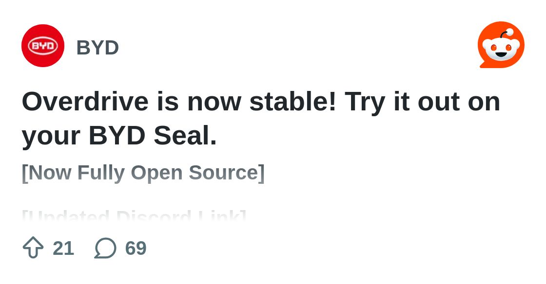

Hat jemand schon Erfahrungen mit OverDrive gemacht?
  • Würde das im Dolphin (Surf) überhaupt funktionieren?
    Aus der Community BYD auf Reddit
    Entdecke diesen Beitrag und mehr aus der Community BYD
    www.reddit.com
    OverDrive - Advanced Sentry Mode for BYD Vehicles
    Zitat
    For those who haven't seen it, here are some of the features that caught my eye from their Readme:
    • 🛡️ Advanced Sentry Mode: Offers 24/7 surveillance with motion detection and AI object recognition.
    • 📡 Proximity Recording (Market First): Instead of just using video motion, it uses the car's 8 parking radar sensors to trigger recording when objects actually approach the vehicle.
    • ⚡ Low Resource Usage: They claim <28% CPU usage and ~150MB of memory, which is significantly lower than other apps that often hit 70-90%.
    • 📱 Telegram Integration: You can get instant alerts for motion or low battery and even send commands to the car via a private bot.
    • 🌐 Remote Access: It supports multiple ways to view cameras remotely, including Zrok and Cloudflare tunnels, without needing port forwarding.
    • 🔐 Privacy: Everything is 100% on-device with no cloud accounts or subscriptions required.
    It was tested on a BYD Seal but should work on any DiLink v3 unit with panoramic cameras.
    BYD Dolphin Surf Comfort in Lime Green
  • Abgesehen davon, dass eine anlasslose 24/7-Überwachung des Fahrzeugumfelds zumindest in Deutschland nicht erlaubt ist (ich weiß, Tesla und andere machen es trotzdem, ändert aber nichts daran), dürfte das nur sinnvoll sein, wenn man BYD Connect gebucht hat oder im WLAN hängt, die 1GB dürften bei Video-Übertragungen recht schnell weg sein.
    Der Dolphin Surf hat nur hinten Park-Sensoren, daher wird die Auslösung an der Front und der Seite nicht funktionieren, was den Nutzen schon sehr einschränken dürfte. Ob das Infotainment-System überhaupt das gleiche wie im Seal ist, weiß ich nicht. Das im neuen Atto 3 Evo basiert z.B. auf Android Automotive, im Dolphin Surf läuft ein normales Android-Derivat. Auch wenn die Oberfläche ähnlich aussieht, muss das nicht alles das gleiche sein.
    Außerdem scheint es auch mit anderen Modellen nicht zu funktionieren, in dem Reddit-Thread hat das ansonsten wohl noch niemand zum Laufen bekommen.
