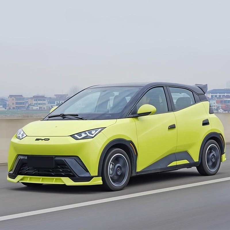

    BYD Seagull
    BYD SeagullAffordable compact electric hatchback with surprisingly premium features, Blade Battery, and up to 405 km of CLTC range.ℹ️ About this model🏭…
    byd.forum
    Anscheinend ist die Firmware kompatibel mit folgenden Fahrzeugen:
    BYD Song Plus / BYD Chazor / BYD King / BYD Atto 3 / BYD Seagull / BYD Dolphin / BYD E2BYD M6
