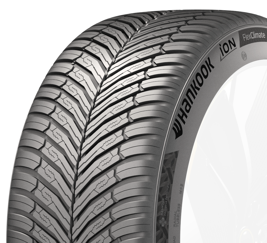

    Folgende Reifen habe ich ins Auge gefasst: 215/50 R18 96V Hankook ION FLEXCLIMATE SUV IL01A XL MFS Sound Absorber

  • Ich denke ich nehm den Hancook. Zusammen 620,- Euro. Montage kostenlos. Dann noch abzgl. Sommerreifenverkauf. Was kann ich mich für die fast neuen Sommerreifen fragen? So um die 90,- € je Reifen?
    Habe die Hankook bei Amazon bestellt.
